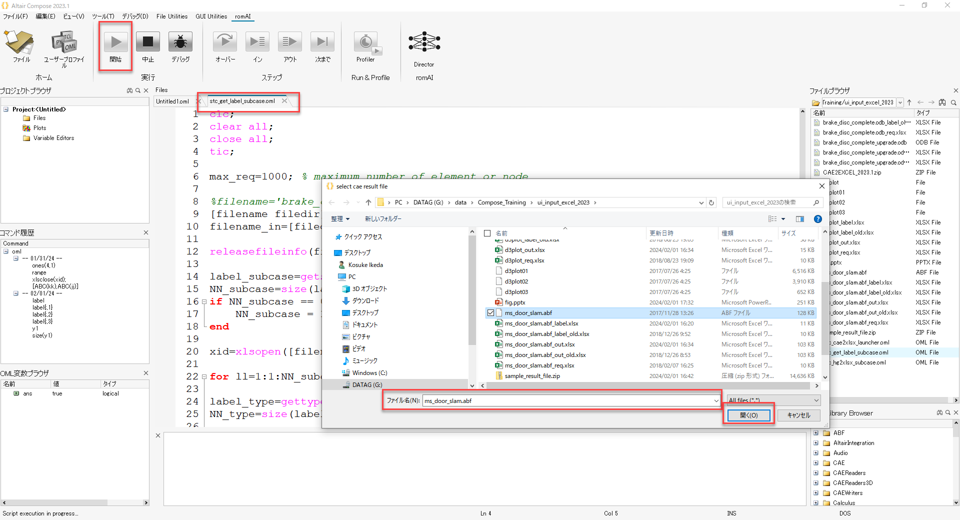

添付されているスクリプトの1つ
stc_get_label_subcase.oml
をAltair Composeで開き、開始をクリックします。
CAE結果ファイルを指定するダイアログが表示されますので、ファイルを選択して開いてください。

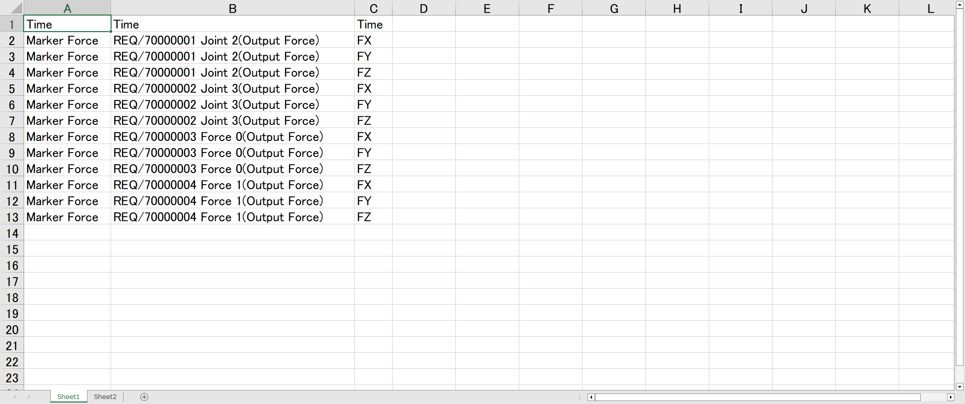

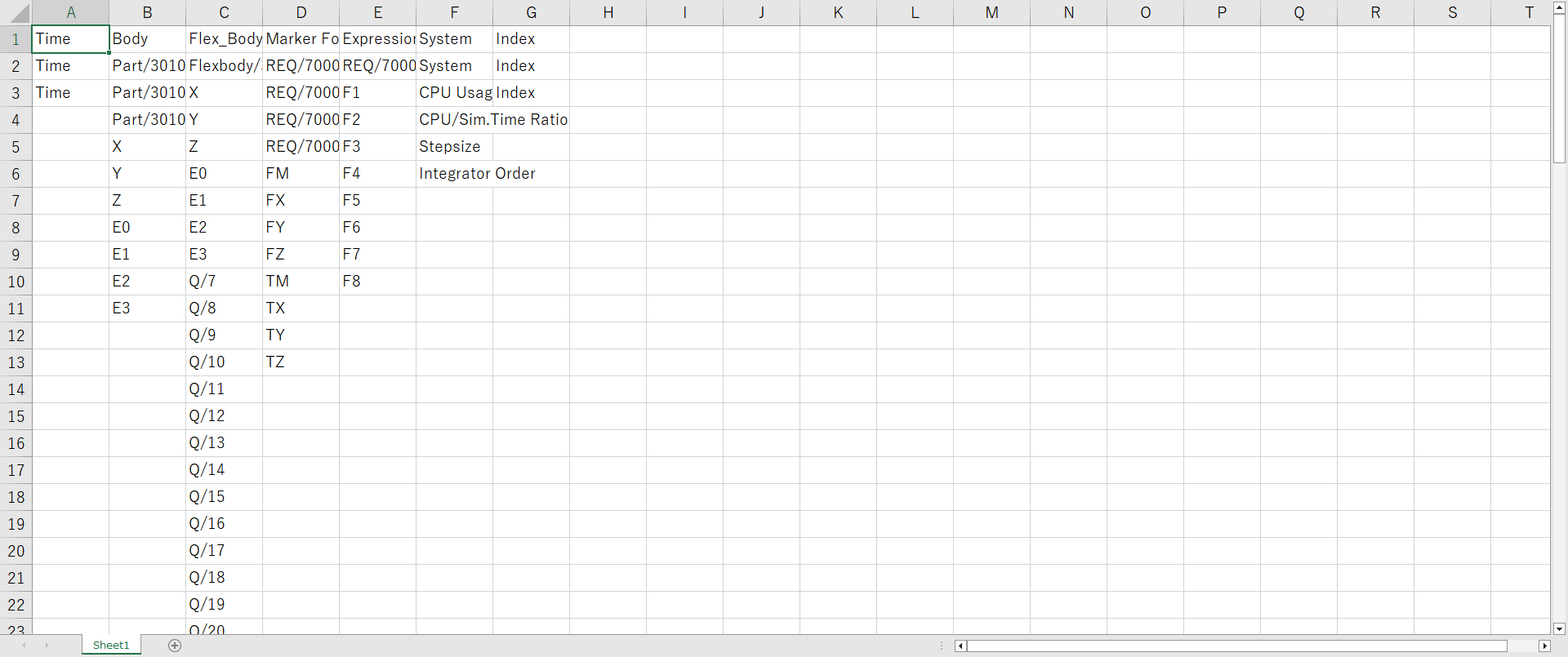

処理が完了すると、元のファイル名_label.xlsxが生成され、Type-Request-Component名がすべて書き出されます。
サブケースを含む結果ファイルの場合、各サブケースのラベルはシート毎に書き出されます。

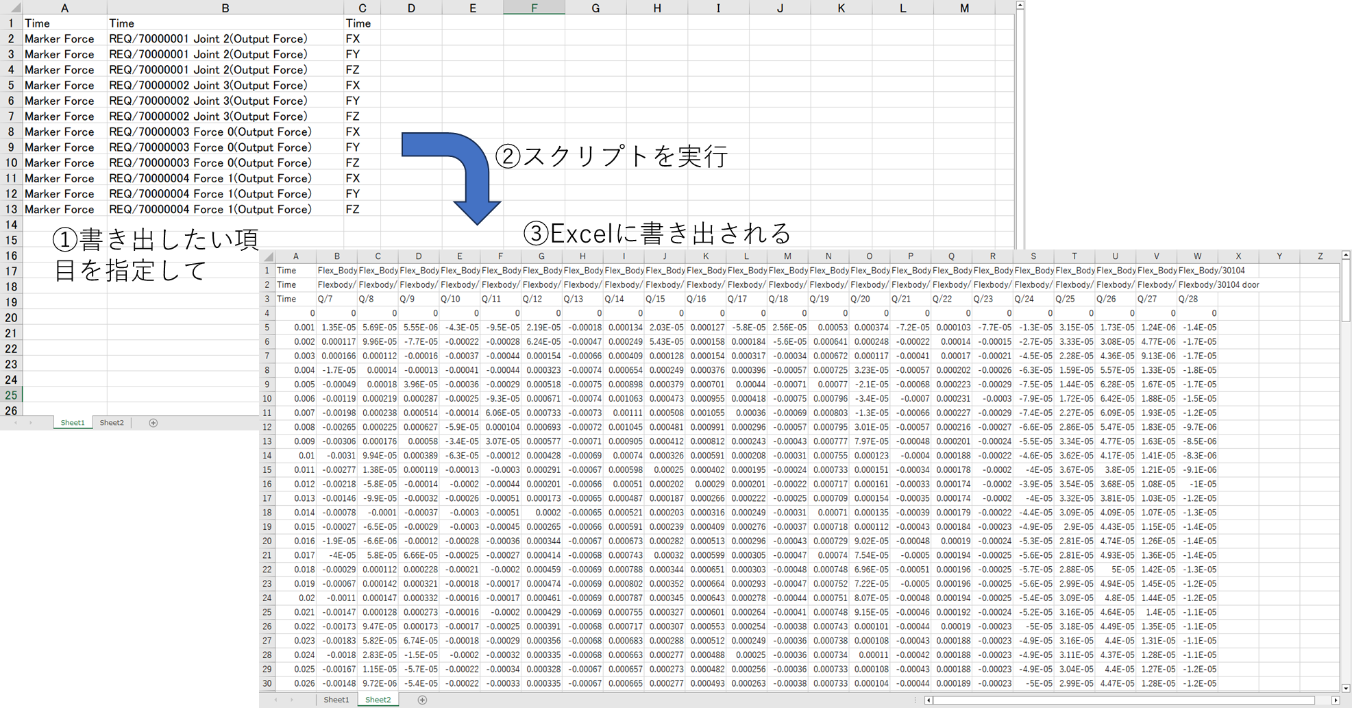

Excelへの書き出し
書き出し項目を指定したExcelを作成します。先に抽出したラベルを参考に
A:Type
B:Request
C:Component
名を記述します。

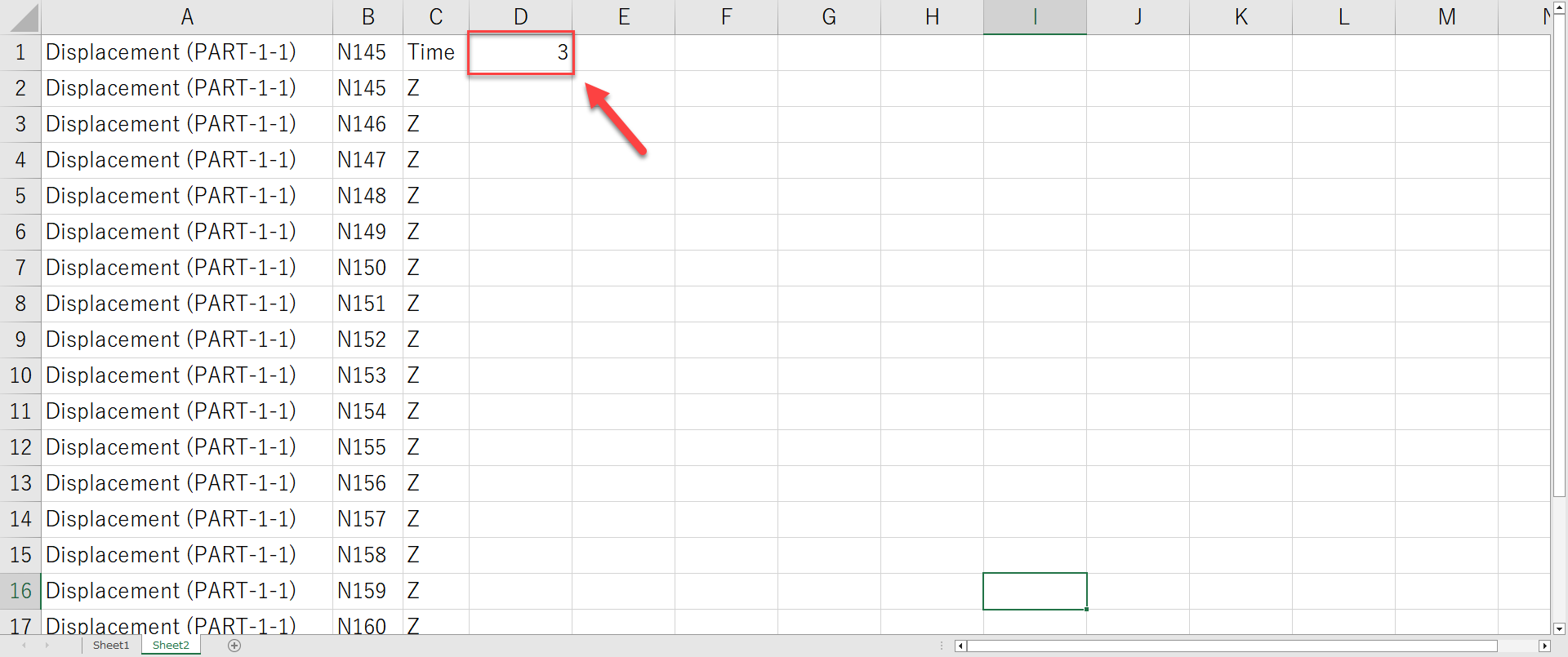

複数シートに対応していますので、各シートに書き出したい項目を指定してください。
サブケースのある結果ファイルからデータを抽出する場合は、D1欄にサブケース番号を指定します。1つのシートには1つのサブケースの結果しか抽出できません。
他のサブケースの結果を抽出したい場合はシートを分けてください。サンプルの出力指定ファイルもご参照ください。

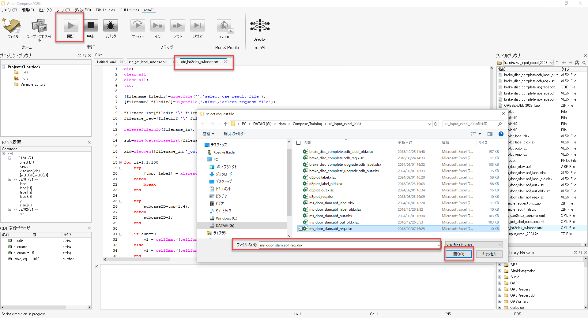

添付されているスクリプトのもう1つ
stc_hg2xlsx_subcase.oml
続いて、出力指定を記述したExcelファイルを指定するダイアログが表示されますので、ファイルを選択して開いてください。

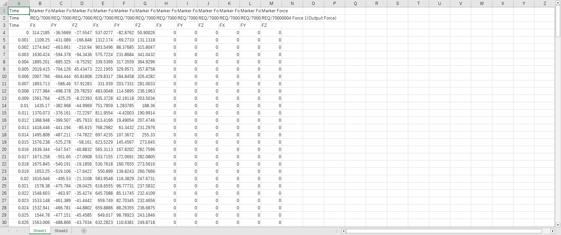

処理が完了すると、元のファイル名_out.xlsxが生成され、出力指定を記述したExcelファイルに対応した値が各シートにすべて書き出されます。
