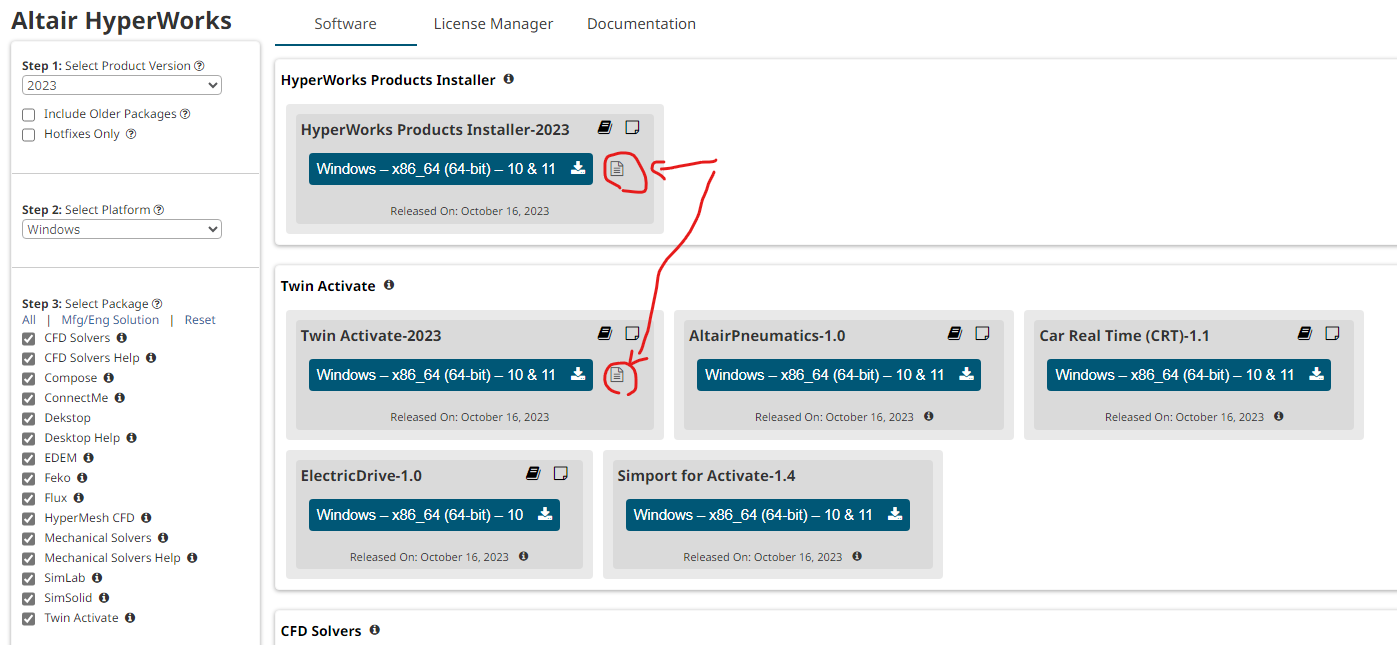

Altair connectではインストーラが正常にダウンロードできたかどうかを確認するためのChecksumが公開されています。Checksumは下図のアイコンをクリックするとダウンロードされるファイル内に記載されています。
